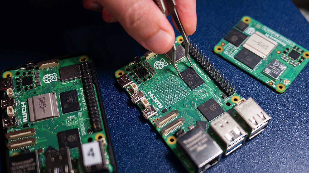

La mise à jour de la RAM d'un Raspberry Pi. Image Jeff Geerling.
Certains bidouilleurs remplaçaient en effet la puce de mémoire d'un Raspberry doté de 1 ou 2 Go de RAM par une puce de 8 ou 16 Go, par exemple. Il faut un peu de matériel, de patience et de doigté, mais ça reste du domaine du possible.
Un Raspberry Pi 5 avec 1 Go de RAM et de fortes hausses pour les autres versions pour contrer le prix de la RAM
C'est Jeff Geerling qui a mis la pratique en avant, en expliquant que si vous faites ça sur une carte qui n'est pas à jour, ça fonctionne, mais dès que le firmware le plus récent est chargé, c'est bloqué. Ce n'est pas nouveau et donc pas totalement lié à la RAMpocalypse, car le changement date de 2024.

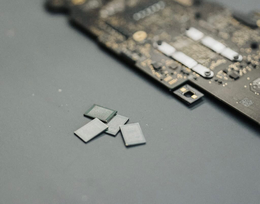

La mise à jour du stockage d'un Mac. Image Sauve Mon Mac.
Mais si les mises à jour de composants soudés devenaient réellement populaires, il n’y a pas de doutes à avoir : Apple appliquera les mêmes recettes que sur les écrans ou les batteries des iPhone, un tatouage numérique et une vérification matérielle de l'intégrité des composants. Une mesure qui ferait hurler les réparateurs, évidemment… comme ceux qui trouvent ça inacceptable que la mémoire d'une carte Raspberry Pi ne puisse pas être changée.
