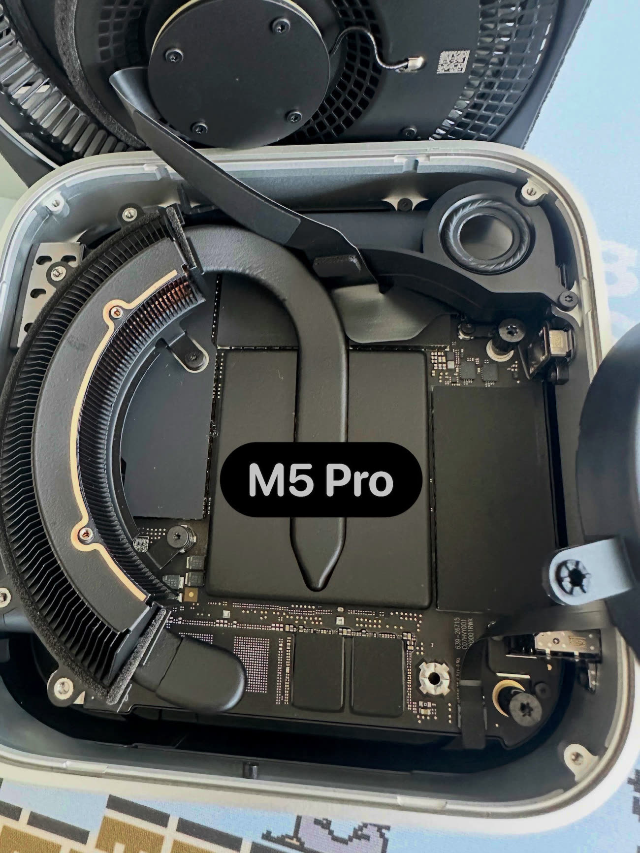

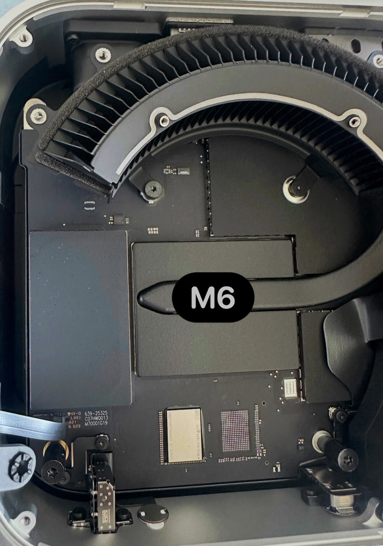

Les photos montrent que le modèle de base de Mac mini M6 n'a qu'une puce, mais un emplacement pour une seconde, avec les traces visibles. Même chose pour le Mac mini M5 Pro : comme le M4 Pro, il a un SSD avec deux puces, donc deux fois plus rapide, et deux emplacements libres pour des puces.
Quentin, de Sauve Mon Mac, a déjà tenté de mettre à jour le Mac mini M6, avec succès : il est possible d'installer une seconde puce dans l'emplacement vide, pour doubler la capacité de stockage. Les puces employées sont les mêmes que pour les Mac portables équipés d'une puce M5. Selon lui, il est même en théorie possible de passer à 4 To de stockage sur le modèle M6, même si Apple limite le Mac à 2 To. Bien évidemment, il faut trouver des puces de 2 To (onéreuses) et avoir le matériel nécessaire pour les souder, ce qui est un poil plus compliqué que de changer une barrette dans le modèle M4. Quentin propose ce service sur son site.

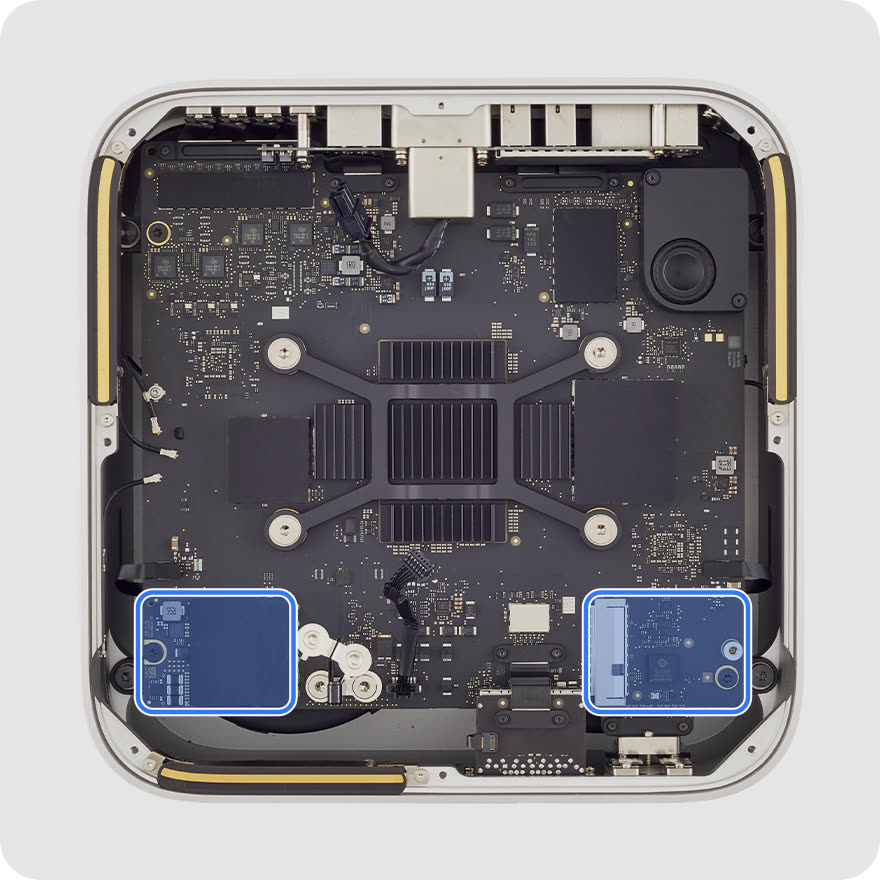

Le guide d'Apple le confirme, le Mac Studio M5 Max (ou M5 Ultra) garde du stockage amovible avec des barrettes, comme les modèles précédents. Attention, la présence des barrettes n'implique pas que celles pour les modèles précédents fonctionnent : le nouveau Mac Studio utilise aussi les puces de mémoire flash de dernière génération, interfacées en PCI-Express 5.0, ce qui nécessite de nouvelles barrettes adaptées. Nul doute que les fabricants chinois et les revendeurs équipés (comme Quentin) proposeront des barrettes pour les Mac Studio M5 dans le futur.
