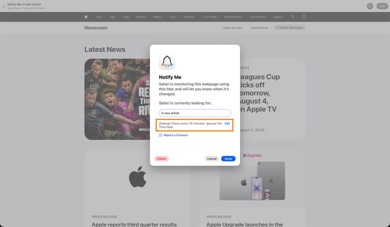

Safari 27 est capable de surveiller une page web et d’alerter l’utilisateur lorsqu’il détecte un changement décrit en langage naturel. Cette fonctionnalité bien pratique sur le papier est toutefois assez limitée par les détails d’implémentation imposés par Apple. En particulier, on ne peut pas vérifier une page plus d’une fois par heure, un intervalle insuffisant pour des sites qui se mettent à jour constamment. L’entreprise avait pourtant prévu une option supplémentaire, mieux adaptée à ces besoins, avec une vérification toutes les dix minutes.
Safari 27 permet de vérifier les changements sur une page web toutes les dix minutes, même s’il faut bricoler pour cela. Image pdfux.
Cette fréquence bien plus élevée n’est pas visible dans l’interface et il faut bricoler pour l’activer. Pour ne rien arranger, une simple ligne de commande ne suffit pas, il faudra manipuler deux bases de données associées à la nouveauté, l’une du côté de Safari et l’autre associée à Raccourcis. Les instructions complètes sont proposées à cette adresse, même s’il faut noter que ce n’est pas sans danger : toute mauvaise manipulation peut entraîner une perte de données d’un côté ou de l’autre. L’auteur de l’astuce inclut bien des commandes pour créer des sauvegardes, mais cela reste plus « dangereux » que la moyenne.
Néanmoins, en suivant scrupuleusement la procédure, Safari devrait bien permettre de créer des alertes avec vérification toutes les dix minutes. Je ne l’ai cependant pas essayé sur mon Mac, en partie parce que la fonction telle qu’elle est proposée dans les bêtas en cours m’a plutôt déçu. Elle est pensée pour des besoins très basiques et tous mes usages réels semblent bloquer avec elle.
