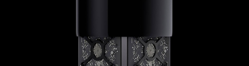

Il est évident que le Mac Pro n’est pas un ordinateur de gamer : ses deux cartes AMD FirePro ont d’abord et avant tout été conçues pour le calcul massivement parallèle. Ce qui ne veut pas dire que l’on ne peut pas jouer confortablement avec le Mac Pro, ni que ces cartes transfigurent l’utilisation des applications professionnelles. Explications avec notre modèle de test, doté de deux cartes AMD FirePro D700.

Tous les Mac Pro sont dotés de deux cartes du même type, chacune d’entre elles disposant de sa propre interface PCIe 3.0 16x. On pourrait s’attendre à ce qu’elles fonctionnent de concert dès lors que leur puissance de calcul est requise… mais là encore, les choses sont un peu plus complexes.
AMD et Nvidia travaillent depuis des années à des cartes qui seraient aussi à l’aise dans l’affichage que dans le calcul, mais aucune ne l’est encore. En attendant une solution élégante à ce problème, Apple en a trouvé une radicale : une carte est entièrement dévolue aux opérations de calcul parallèle, l’autre s’occupe exclusivement d’affichage vidéo.
Par défaut donc, applications et jeux n’utilisent qu’une seule carte graphique. Une application peut bien entendu profiter de la puissance combinée des deux cartes, à condition d’avoir été spécifiquement adaptée pour cela. Final Cut Pro X est le parfait exemple d’une telle adaptation, exemple suivi par BlackMagic avec DaVinci Resolve, The Foundry avec Mari, et bientôt Adobe avec Photoshop et Premiere. Des applications résolument professionnelles, ces deux cartes étant pour le moment absolument inutiles au commun des mortels.
