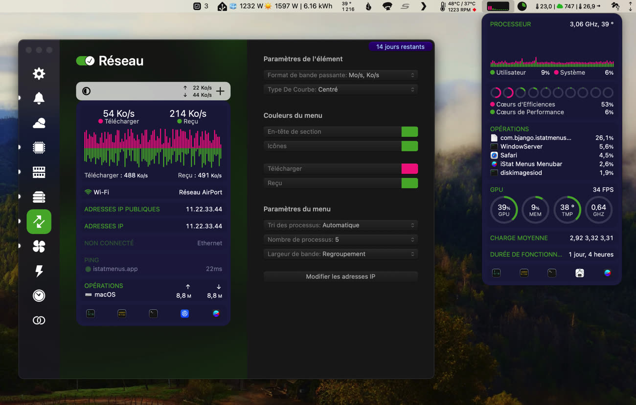

Avant d'envisager la moindre intervention chirurgicale, le plus important est de poser un bon diagnostic. Sur un Mac équipé de ventilateurs, l'ouïe suffit généralement : si la machine s'emballe, c'est qu'elle a chaud. Sur un MacBook Air, par définition silencieux, l'exercice est plus délicat. C'est là qu'un utilitaire comme iStat Menus prend tout son sens. Non seulement il fait remonter les températures des différents capteurs internes, mais il offre aussi des informations détaillées sur la vitesse de rotation des ventilateurs (s'il y en a).

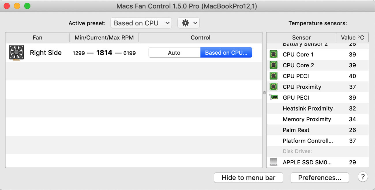

Si vous aimez avoir le contrôle, l'utilitaire Macs Fan Control peut être précieux. Par défaut, Apple a toujours privilégié le silence absolu, quitte à laisser le processeur flirter avec les 90 ou 100 °C avant de déclencher la soufflerie. Ce logiciel vous permet de reprendre la main en modifiant la courbe de ventilation. En forçant les ventilateurs à tourner doucement dès que le processeur atteint les 60 °C, vous gagnerez immédiatement de précieux degrés sans pour autant transformer votre bureau en tarmac.

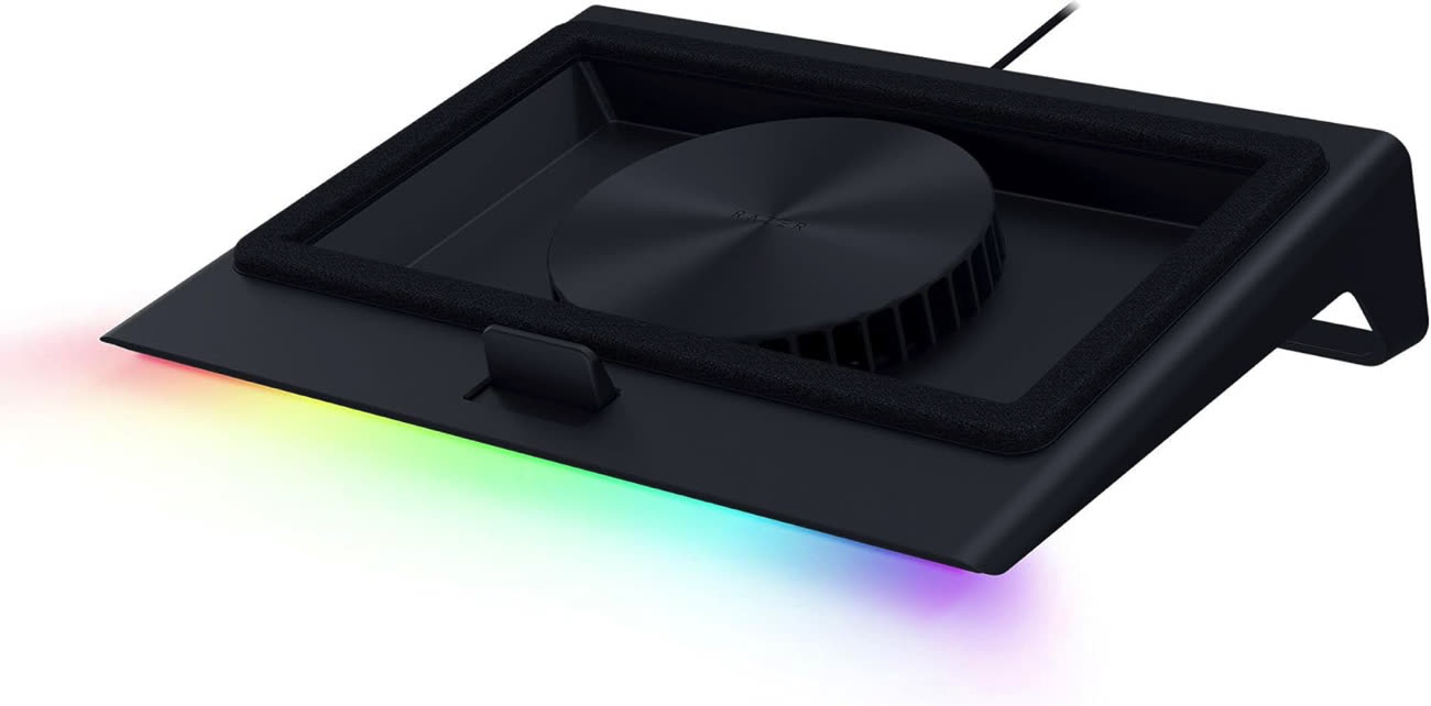

Passés ces conseils d'hygiène numérique, quelques accessoires peuvent grandement vous faciliter la vie, particulièrement sur un ordinateur portable. La première étape consiste à le surélever sur un support pour faciliter la dissipation thermique, ce qui implique de travailler avec un clavier et une souris (ou un trackpad) externes pour conserver une bonne ergonomie. Cela tombe bien, ils font actuellement l’objet de promotions à commencer par le Magic Keyboard avec Touch ID qui est proposé à moins de 105 € chez Amazon et Boulanger.
Sur ce marché, on trouve des solutions plus ou moins extrêmes :
