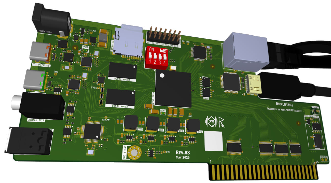

Depuis quelques années, les cartes d'extension modernes pour les ordinosaures, le nom donné affectueusement par les adeptes des Apple II, Commodore 64 et autres ZX Spectrum à ces vieux appareils, se multiplient. La carte Appletini One, au premier abord, est une simple carte pour Apple II qui améliore largement la machine de Steve Wozniak. Mais elle fait un peu plus : elle peut fonctionner comme un Apple II virtuel… sans Apple II.
La carte.
Une carte moderne
La carte Appletini One, donc, ajoute d'abord une sortie HDMI à l'Apple II. En format Mini HDMI, elle propose les différents modes d'affichage de la machine, mais en numérique. Il ne faudra donc pas trouver un écran en composite ou une carte Le Chat Mauve. Ensuite, elle accélère l'Apple II : elle émule une carte accélératrice TransWarp, avec la possibilité d'atteindre 33 MHz pour le 6502 (7,18 MHz avec la carte originale). Et elle ajoute 8 Mo de mémoire vive.
La carte émule aussi une carte son Phasor ou une double Mockingboard (les adeptes de l'Apple II apprécieront), une carte réseau Uthernet II, une imprimante ImageWriter II (avec la sauvegarde des impressions sur une carte SD) et même une souris. Pour cette dernière, une prise USB-C permet de connecter une souris USB ou un clavier, avec la prise en charge des hubs USB.
Dans les autres cartes émulées, car ce n'est pas fini, on trouve une carte Applicard. Cette carte d'extension ajoutait un coprocesseur Z80 pour lancer CP/M, et elle est émulée avec un Z80 qui peut atteindre 80 MHz. Il est aussi possible d'émuler une ALF AD8088 Plus, une carte dotée d'un processeur 80881 avec 640 ko de mémoire, pour lancer MS-DOS.
Une représentation en 3D.
Enfin, la carte émule évidemment du stockage : elle peut remplacer les lecteurs de disquettes mais aussi les disques durs SmartPort, avec une carte SD pour stocker les données. Comme vous l'avez compris, c'est donc une carte extrêmement complète qui remplace à peu près toutes les cartes que vous pourriez brancher sur un Apple II. Mais ce n'est pas tout.

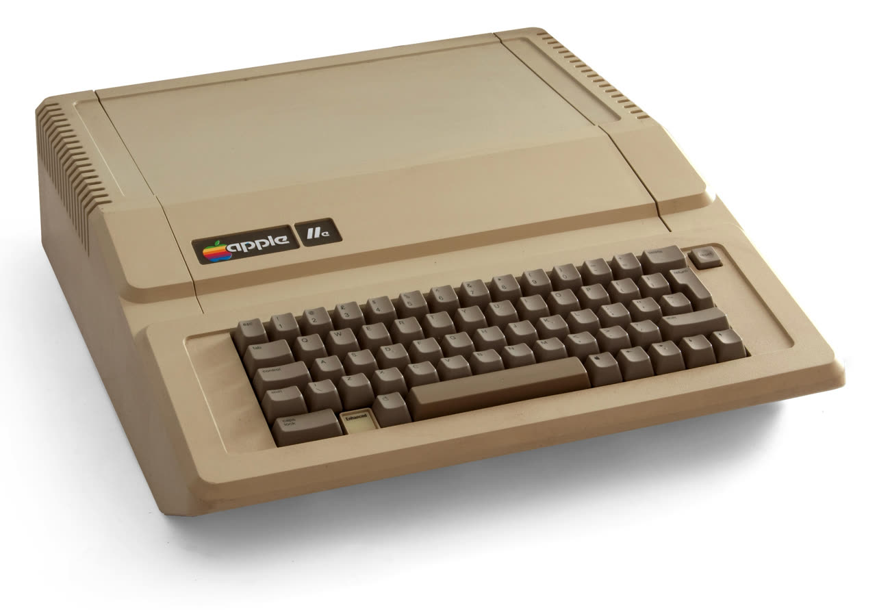

Il faut brancher une souris et un clavier en USB-C (via un hub), un écran en HDMI et travailler sans médias physiques, mais la carte remplace donc un Apple IIe complet, avec 128 ko de RAM, 8 Mo de RAM dans la carte accélératrice et un processeur qui peut atteindre 33 MHz (au lieu de 1 MHz sur la version originale).
Un Apple IIe. Image Bilby, CC BY 3.0.
