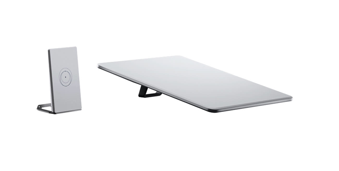

L'antenne v5 et le routeur Mini. Image Starlink.

Cette v5, donc, reprend le même principe. Elle est fournie avec un câble d'alimentation de 1,5 mètre, un câble de connexion de 15 mètres (qui va relier le routeur à l'antenne) et un câble Ethernet de 2 mètres. Le bloc d'alimentation dispose de deux prises : une qui va vers le routeur et une qui va vers l'antenne, pour l'alimenter. Elle est fournie avec le routeur de l'antenne Mini (qui est Wi-Fi 6 sur deux bandes), qui offre des performances correctes.

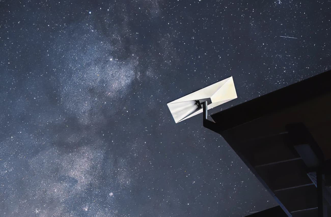

Une antenne v4 sur un toit. Image Starlink.
Visuellement, la béquille est intégrée et il y a quatre points de fixation pour des accessoires. L'angle de vue vers le ciel de l'antenne reste le même (110°) mais elle est annoncée comme plus résistante au vent une fois fixée. Si la résistance aux éléments est identique (IP67), la consommation annoncée est plus faible : 35 à 50 W contre 75 à 100 W sur l'antenne standard, en sachant que la consommation réelle est plus faible.

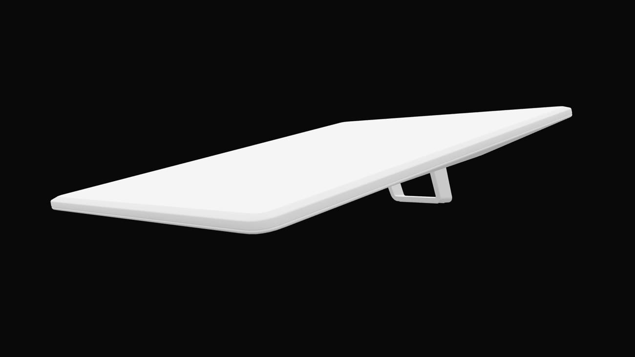

La nouvelle antenne est plus compacte. Image Starlink.

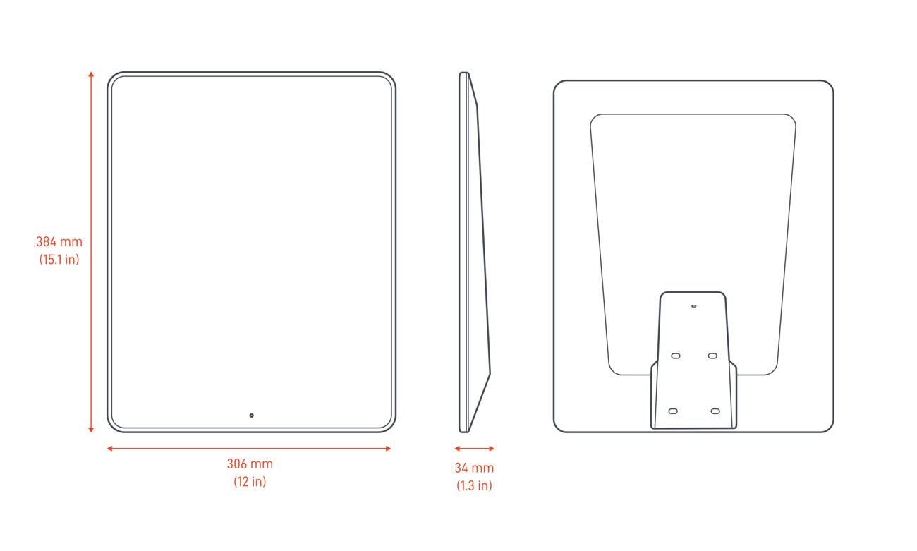

Au niveau physique, encore, l'antenne est nettement plus compacte : elle mesure 384 x 306 mm, contre 594 x 383 mm. Et elle pèse 1,1 kg (avec sa béquille), contre 3,2 kg pour l'antenne actuelle avec son pied. Rien n'indique que les performances sont plus faibles pour autant.
