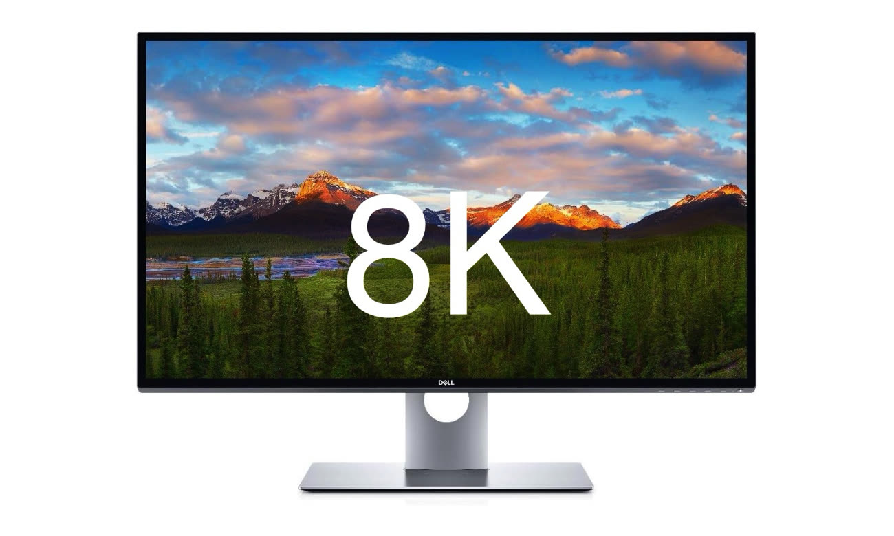

Premièrement, la définition. Et là, c'est assez simple : sauf pour un moniteur portable, dirigez-vous directement vers les modèles dits 4K, qui affichent 3 840 x 2 160 pixels (ou 2160p). Il n'y a aucune raison d'encore se tourner vers du 1080p ou du 1440p en 2026, à part peut-être pour jouer avec du matériel un peu ancien. Qui plus est, le rendu sous macOS est moins bon avec les dalles qui ne sont pas HiDPI.
La diagonale la plus courante est 27 pouces, mais vous verrez aussi pas mal d'écrans de 32 pouces. Dans le premier cas, il sera possible de régler macOS pour qu'il affiche en pseudo 1440p, un compromis entre la finesse, la taille du texte et la surface utile. Sur un modèle 32 pouces, vous aurez soit des textes plus grands (ce qui peut être agréable), soit plus de surface et des polices plus petites, à vous de choisir. Enfin, dans l'idéal, la définition la plus pratique en 2026 est le 5K (5 120 x 2 880), qui offre une image un peu plus fine, mais c'est plus cher.
Il existe des moniteurs 8K. Image Dell.

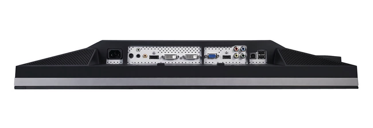

Dernier point, la connectique et les accessoires. Un bon écran doit avoir une entrée HDMI pour (éventuellement) votre Mac, une console, un PC, etc. mais aussi une entrée DisplayPort ou mieux encore, USB-C. C’est une norme qui a l'avantage de pouvoir alimenter un Mac portable et donc de réduire le nombre de câbles et d'adaptateurs. Dans de nombreux moniteurs, vous trouverez ensuite des accessoires plus ou moins inutiles. Le plus courant est le hub USB, mais il est à prendre avec des pincettes : vous aurez souvent quelques prises USB-A lentes, pratiques pour un clavier ou une souris, mais pas forcément pour un SSD. Si vous branchez l'écran en HDMI, vous devrez aussi connecter un câble USB pour relier le hub, attention. Ensuite, il y a les enceintes et les sorties audio. Elles ont peu d'intérêt : les enceintes des moniteurs sont dans la majorité des cas médiocres et macOS ne permet généralement pas de modifier le volume directement. Même chose pour la sortie audio en prise jack : c'est au mieux un mauvais DAC sans réglages. Enfin, des moniteurs proposent parfois une webcam, des capteurs, des LEDs RGB, etc. Et là encore, considérez ça comme un bonus : ça peut servir, c'est pratique, mais ça ne doit pas être un critère d'achat.
Beaucoup d'entrées et sorties pour ce vieux moniteur Dell. Image Dell.

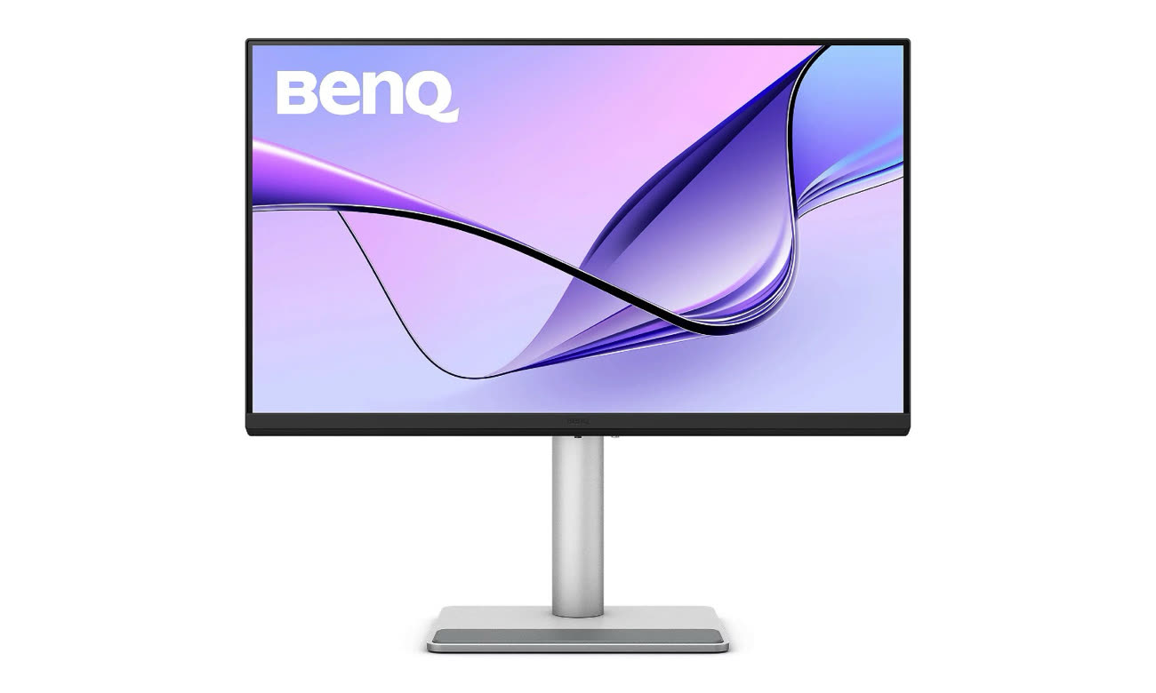

Pour un écran 4K de bonne qualité, nous avons deux choix très proches, il s'agit des MA270U et MA320U de BenQ. Le premier, qui se trouve entre 450 et 500 €, est un bon moniteur de 27 pouces, avec une dalle 4K 60 Hz IPS. Le contraste annoncé est un peu plus élevé que d'habitude et le moniteur est complet. Il fournit 90 W en USB-C, la dalle est compatible HDR10 (en bonus), la luminosité suffisante (400 cd/m2), etc. Son grand frère, lui, vaut entre 550 et 600 €. Il est très similaire, même si la dalle est plus lumineuse. La principale différence se voit dans le nom : la dalle mesure 32 pouces et pas 27 pouces. C'est un choix assez personnel, mais vous aurez du texte plus grand à surface de travail identique, sans trop perdre en finesse.
L'écran BenQ. Image BenQ.

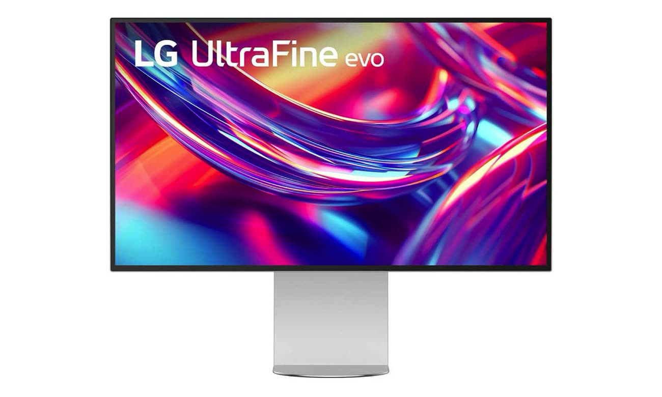

Un mot aussi sur les écrans 6K : ils offrent une définition plus élevée (vers 6 000 pixels de large, donc) sur une diagonale de 32 pouces. Vous aurez la finesse des moniteurs 5K, un plus grand espace de travail et un prix encore plus élevé… dans une certaine mesure. Un modèle 6K comme le LG Ultrafine Evo se trouve vers 1 500 €. Il intègre une dalle IPS et de l'USB-C et c'est un choix intéressant si vous avez la place sur votre bureau.
Le LG 6K. Image LG.

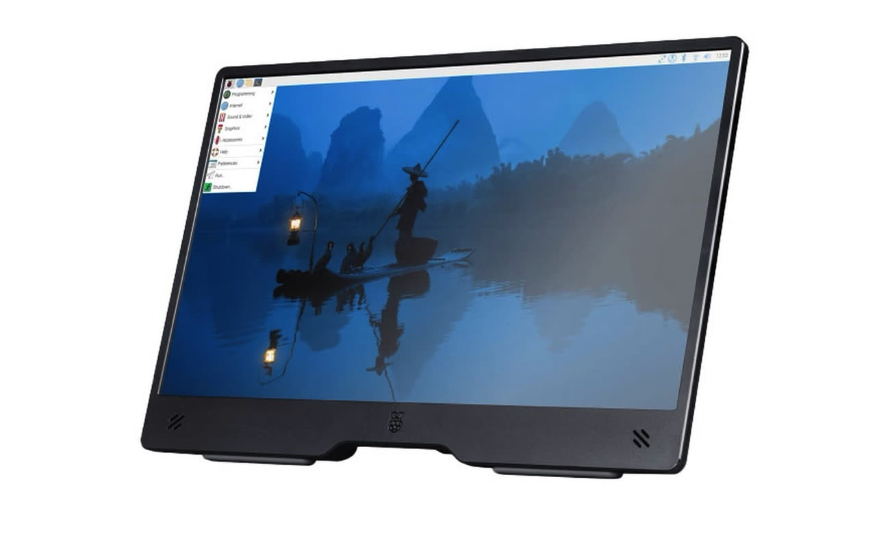

En entrée de gamme, le moniteur officiel Raspberry Pi ou n'importe quel modèle noname va faire l'affaire. Vous aurez une dalle de 15,6 pouces en 1080p, une entrée HDMI ou USB-C et un rendu des couleurs limité à une partie du sRGB. C'est suffisant comme moniteur d'appoint en déplacement ou en télétravail, il faut juste éviter les tâches liées au graphisme. Vous en trouverez vers 120 € et moins.
L'écran Raspberry Pi, en noir. Image Raspberry Pi.

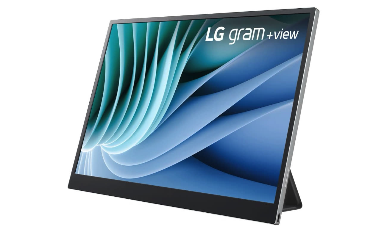

Avec un budget plus large, nous pouvons vous recommander deux références, qui sont intéressantes sur deux points différents. Le premier est le LG Gram +View 16MR70. Il possède une dalle de 16 pouces en 2 560 x 1 600, qui offre plus de finesse que le rendu classique en 1080p. Vous aurez soit plus d'espace de travail, soit un rendu plus fin, au choix. Il se trouve pour un peu moins de 300 € et offre un résultat bien meilleur sur les couleurs que les écrans portables de base.
Un écran portable plus haut de gamme. Image LG.
