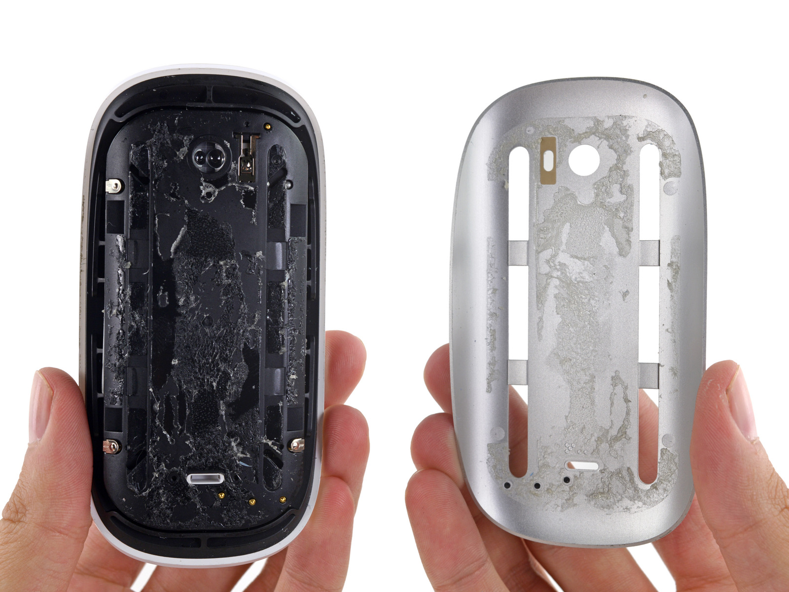

Fidèle à leur habitude, les habiles bidouilleurs d’iFixit ont ouvert les nouveaux Magic périphériques d’Apple pour voir ce qu’il y avait à l’intérieur. Commençons par la Magic Mouse 2, dont le score de « réparabilité » de 2/10 est le plus faible du lot, ce pour une bonne raison : le mulot est extrêmement difficile à démonter en raison d’un usage jugé excessif d’adhésif et de colle. L’accès aux composants internes est même susceptible d’endommager le capteur optique ou le bouton d’allumage.
Cliquer pour agrandir
Passé ces difficultés extrêmes, la Magic Mouse 2 cache une puce Broadcom Bluetooth 3.0 et une batterie d’une capacité de 1 986 mAh — plus que celle de l’iPhone 6s (1715 mAh) ! Par ailleurs, le connecteur Lightning est solidaire du câble de la batterie, comme sur la télécommande de l’Apple TV 2015. Les deux composants devront être remplacés en cas de problème sur un d’entre eux.
