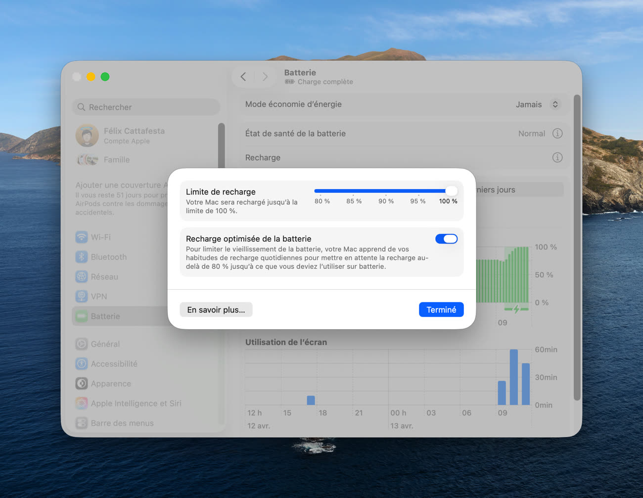

Cela fait quelques années qu’Apple donne plus de marge aux utilisateurs dans la gestion de la batterie de leur téléphone. Les iPhone 15 ou plus récents permettent de limiter la recharge à 80 % ou plus. La même chose est disponible sur les machines Apple Silicon depuis macOS 26.4 : un curseur permet de définir une limite de recharge comprise entre 80 % et 100 %.
L’option se trouve dans les Réglages Système, rubrique Batterie. Cliquez sur l’icône en forme de « i » au niveau de Recharge fait apparaître le curseur ajustable. Il est possible de l’arrêter à 80 %, 85 %, 90 %, 95 % ou 100 %. Dans une fiche technique, Apple indique que l’ordinateur va alors se recharger jusqu’à quelques points de pourcentage de la limite, puis cesser et afficher un message dans le menu d’état de la batterie. En cas de besoin, il est possible de cliquer sur « Recharger complètement maintenant » dans le menu d’état de la batterie pour grimper à 100 %.
Pourquoi s’embêter avec cela ? En théorie, limiter la charge d’une batterie autour des 80 % est positif pour sa durée de vie et devrait apporter un bonus de longévité. Une option similaire est proposée sur iOS, dans les Réglages, rubrique Batterie, En charge.
iPhone : la limite de charge est-elle vraiment efficace ?
Cette option est différente de la fonction « Recharge optimisée de la batterie », qui analyse vos habitudes et retarde la recharge au-delà de 80 % jusqu'à ce que vous soyez susceptible d'avoir besoin d'une batterie pleine. Apple indique qu’avec les deux fonctions, le Mac se chargera parfois à 100 % afin de garantir la précision des estimations de l’état de charge de la batterie.
Les utilisateurs les plus soucieux de leur batterie pourront se tourner vers AlDente, un utilitaire payant donnant accès à différents paramètres avancés. L’app permet par exemple de bloquer la charge à partir d’une certaine température, de limiter la charge sous les 80 % ou encore d'interrompre (et de relancer) la charge par un simple clic droit sur l'icône de la barre de menu. AlDente peut être téléchargé gratuitement, mais nécessite un achat unique de 24 € pour déverrouiller toutes ses fonctions. Attention toutefois, car les outils natifs d’Apple suffiront à la très grande majorité des utilisateurs et sont logiquement les réglages recommandés par Cupertino.
