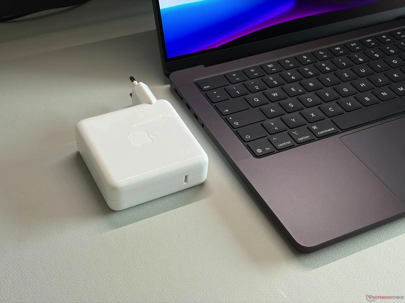

Lors de son test du MacBook Pro 16 pouces équipé de la puce M5 Pro, Notebookcheck a relevé une consommation maximale de 145 W avec l’adaptateur de 140 W recommandé par Apple. Celle-ci est ensuite redescendue à 134 W. Avec un bloc d’alimentation plus puissant, le site a mesuré une pointe à 147 W.
L’écart reste limité, mais il oblige ponctuellement la batterie à fournir le complément. macOS indique pourtant que celle-ci est pleine et qu’elle n’est plus en charge, tandis que le voyant du connecteur MagSafe demeure vert. L’outil de mesure employé par Notebookcheck aurait relevé jusqu’à 40 W prélevés sur la batterie, avant un retour à la normale au bout d’une dizaine de minutes.
Sur le modèle de 16 pouces, le phénomène devrait rester difficilement perceptible dans un usage courant. La consommation finit par repasser sous les 140 W fournis par l’adaptateur et la batterie peut alors retrouver son niveau initial. La situation serait nettement plus gênante sur le petit modèle.
