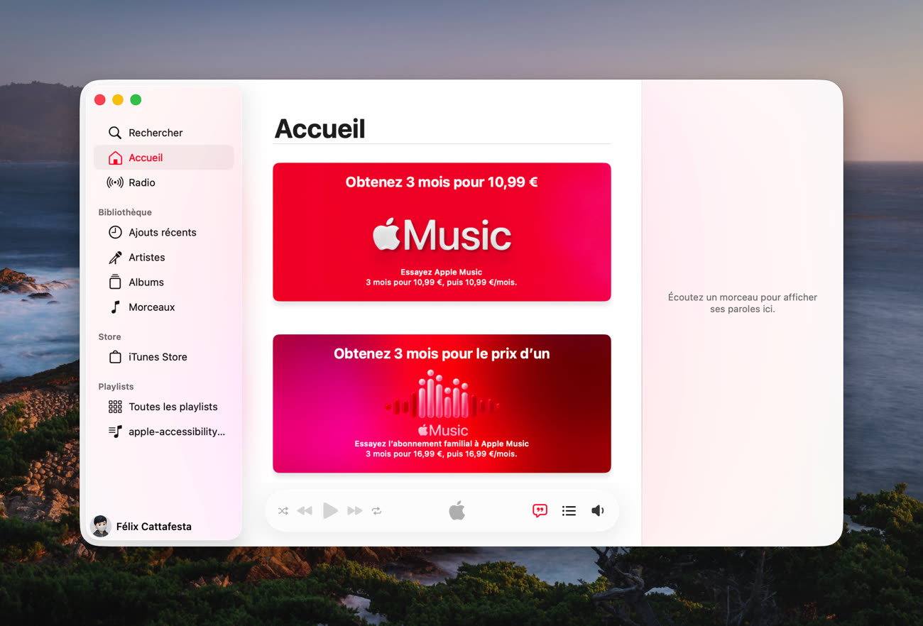

L'application Musique sur macOS 26. Image MacGeneration
