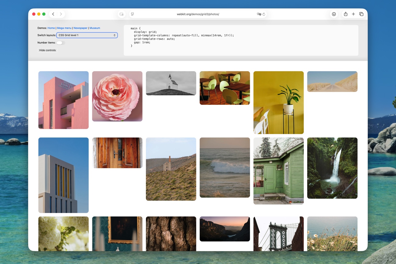

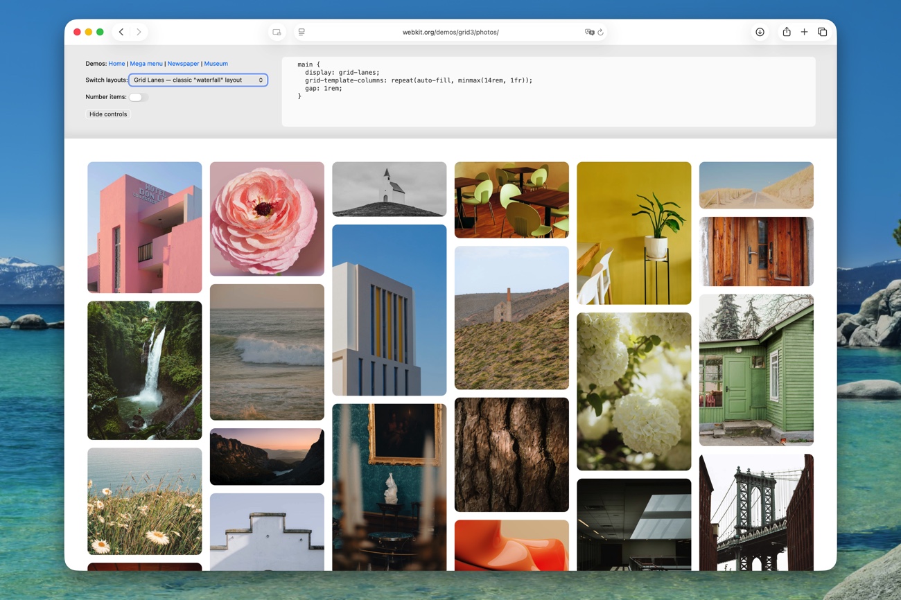

Sur la partie design, le gros morceau est l’ajout des « Grid Lanes », une propriété CSS qui améliore le rendu de grilles de contenus variés, comme des photos ou encore des blocs de texte. Les grilles sont présentes sur de nombreux sites web — y compris ceux de MacGeneration —, parce que c’est une méthode très pratique pour organiser dynamiquement du contenu sur une page web, en tenant notamment compte de la largeur. Le CSS ne suffisait cependant pas à obtenir un rendu toujours satisfaisant, si bien qu’il fallait souvent ajouter du JavaScript, et c’est précisément ce que cette nouveauté corrige.
En particulier, on peut désormais ajuster la hauteur de chaque case dans la grille en fonction du contenu. Cette démonstration créée par les développeurs de WebKit est utile pour comprendre l’intérêt de la nouvelle propriété, qui ne dépend plus du tout du JavaScript. Une bonne nouvelle, même si Apple est la seule à gérer la fonction à ce stade. Comme c’est un standard créé en partenariat avec tous les navigateurs web, on devrait la retrouver à terme partout. D’ici là, cet autre article publié sur le blog de WebKit donne quelques pistes pour implémenter la nouveauté pour Safari, sans casser l’interface dans les autres navigateurs
