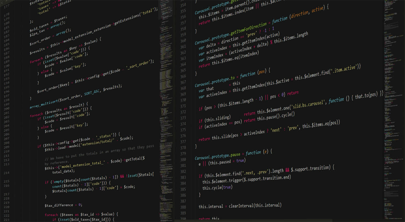

Du code qui aurait pu être effacé (pas celui-là). Image Pixabay.
