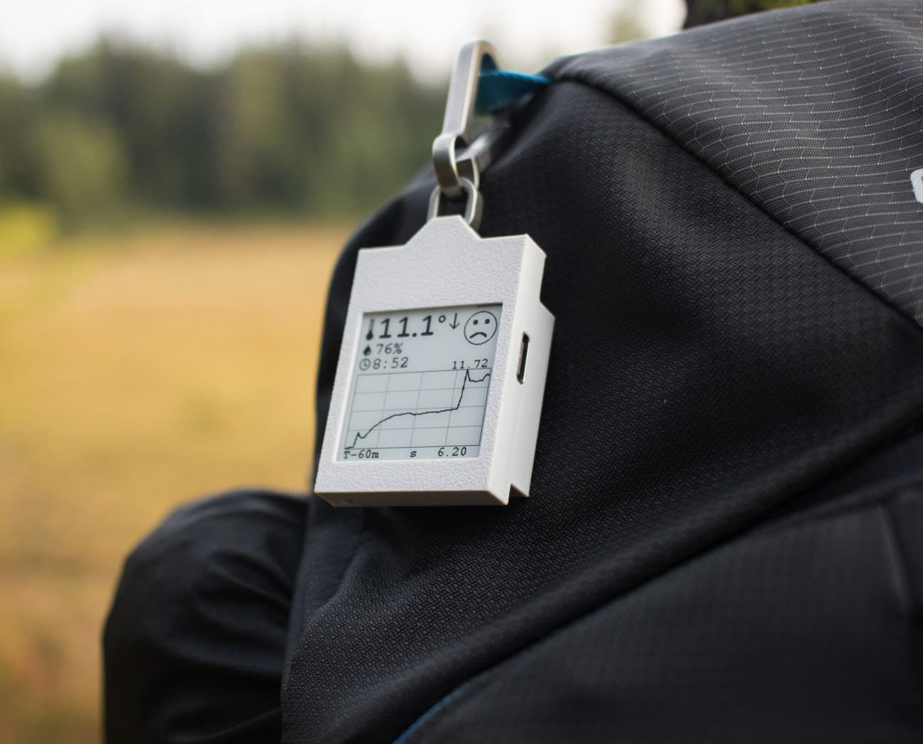

L'histoire du Weathergotchi commence par une frustration familière. En préparant son équipement de randonnée, le développeur Michael Manning cherchait un moyen simple de connaître la température de ses nuits sous la tente.
Seulement voilà : sur le marché, il ne trouvait que des appareils hors de prix ou des enregistreurs exigeant systématiquement de dégainer un smartphone pour consulter la moindre donnée. Refusant catégoriquement de s'embarrasser d'un énième objet connecté et de son application compagnon au beau milieu de la nature, il a préféré concevoir sa propre solution. C'est ainsi qu'est né le Weathergotchi, un petit thermomètre doté de son propre affichage e-paper, à la fois délicieusement geek et farouchement minimaliste.

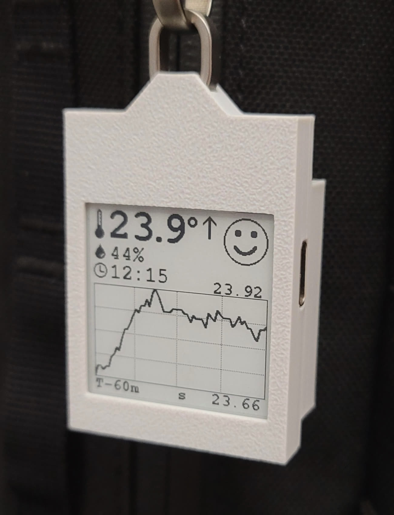

L’autonomie et la lisibilité avant tout
Le cahier des charges de ce projet artisanal est simple : offrir un suivi fiable de la température et de l'humidité au fil de la nuit, avec une consultation directe sur l'appareil. Le choix de l'affichage s'est naturellement porté sur un écran e-paper de 1,54 pouce, emprunté aux liseuses numériques. En plus de garantir une parfaite lisibilité en plein soleil, cette technologie a l'avantage de ne consommer de l'énergie que lors du rafraîchissement de l'image, soit une fois par minute.
Image : Michael Manning
Une fois l'écran rafraîchi, le système coupe presque entièrement son alimentation pour préserver sa petite batterie lithium-polymère de 400 mAh, lui assurant ainsi plus d'une semaine d'autonomie en continu.

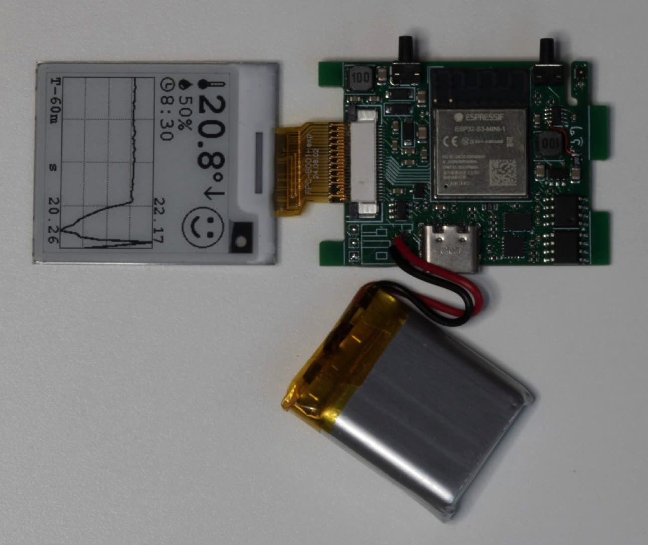

Un circuit sur mesure autour de l'ESP32
La carte mère sur mesure, d'à peine trois centimètres sur quatre, s'articule autour d'un microcontrôleur ESP32-S3. Ce dernier est épaulé par une puce d'horloge (RTC) autonome chargée de tirer le système de sa veille profonde à intervalles réguliers. Dès son réveil, le capteur SHT45 relève la température ambiante avant même que le processeur n'ait le temps de chauffer et de fausser les mesures de quelques degrés.
L'historique est ensuite stocké sur une mémoire EEPROM externe. Ce choix technique prolonge la durée de vie de l'appareil en évitant d'user prématurément le stockage flash intégré à l'ESP32 par des cycles d'écriture répétés. Le tout est maintenu dans un boîtier compact imprimé en 3D, dont les plans ont été générés de manière paramétrique via des lignes de code sur OpenSCAD.
