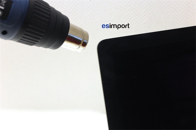

La chaleur ramollit la colle : vous pouvez glisser une spatule en métal pour gratter la colle en continuant à chauffer.
