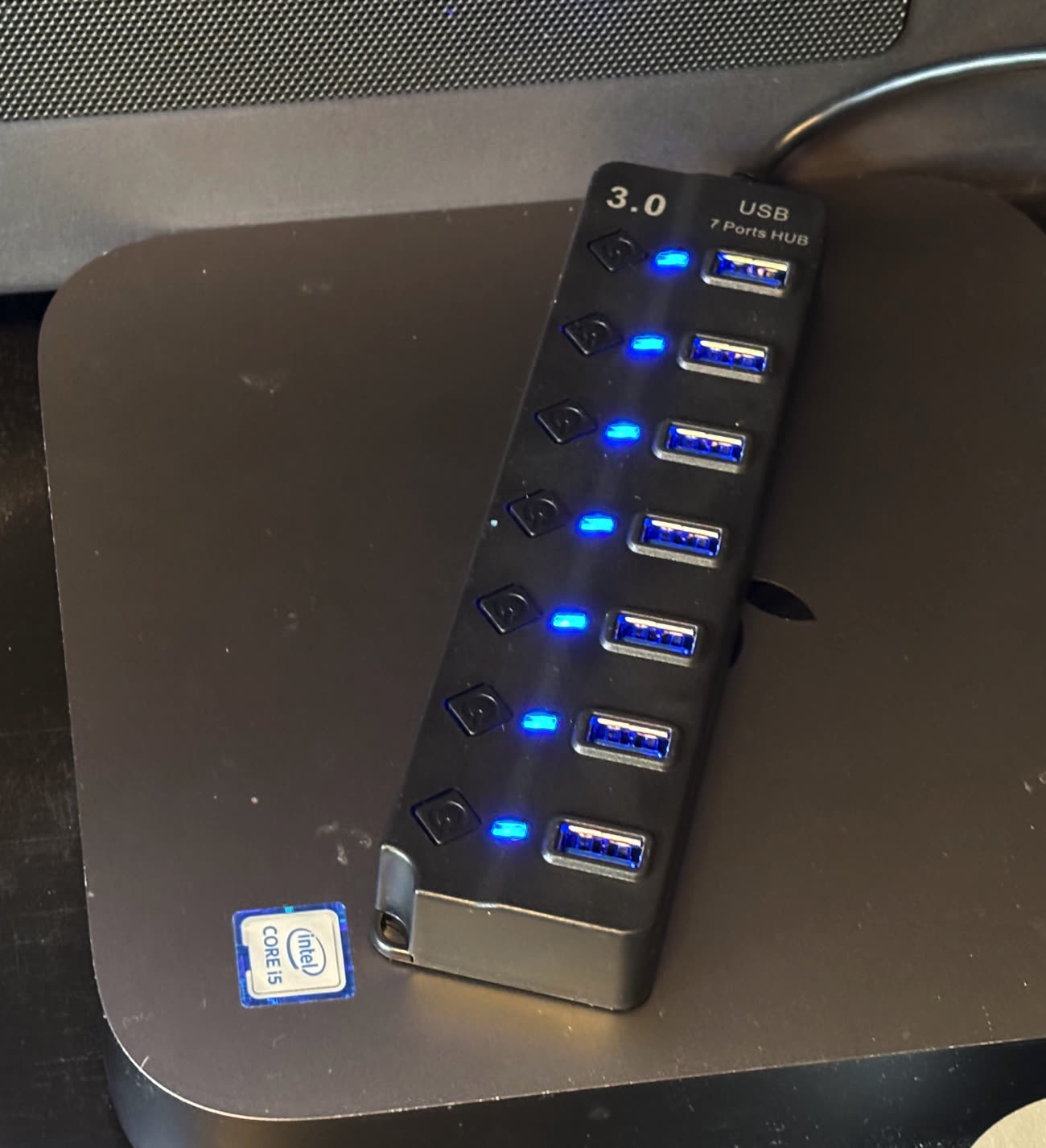

Nous en arrivons à notre arnaque : les faux hubs USB 3.0. Vous en trouverez facilement pour moins d'une dizaine d'euros sur Amazon, et ils proposent sept prises « USB 3.0 » (bleues). Mais en réalité, ce ne sont pas des hubs USB 3.0 (rapides) mais bien des hubs USB 2.0 ou — plus exactement — des hubs avec une prise USB 3.0 et six prises USB 2.0, dix fois plus lentes. L'arnaque n'est pas évidente au premier abord, mais le prix reste assez faible pour être suspect : un hub USB quatre ports d'une marque un minimum reconnue dépasse les 10 €. La différence n'est pas énorme, mais existe bien : une version sept ports intègre deux contrôleurs et devrait donc être plus onéreuse. Nous avons choisi un modèle précis pour le test, mais une bonne partie des hubs USB 3.0 avec sept ports vendus sous les 10 € suit probablement la même voie, et les nombreux hubs USB 3.0 quatre ports à très bas prix sont visiblement basés sur la même technique.

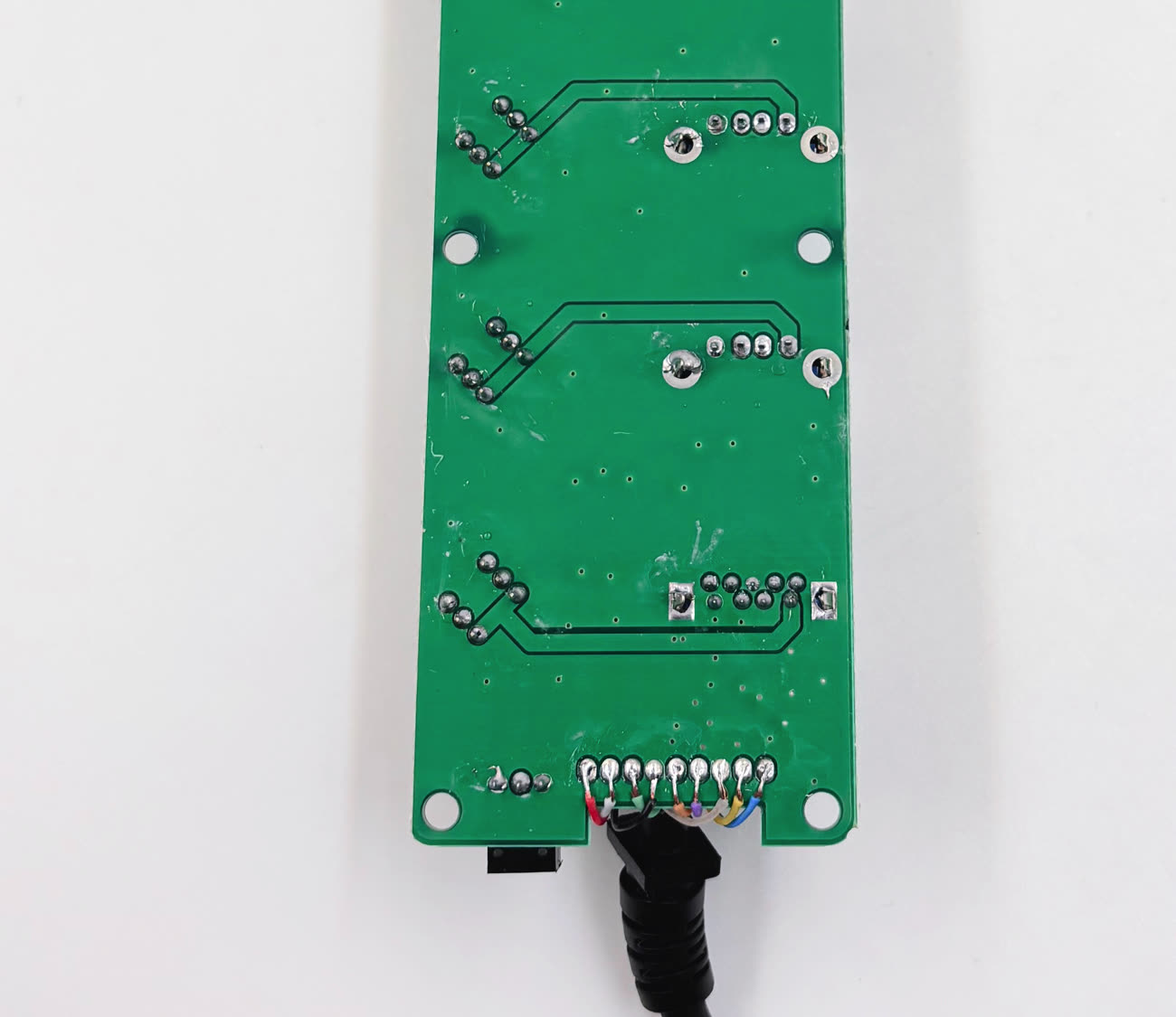

Nos malandrins asiatiques, pour réduire les coûts et vous arnaquer, jouent sur ce point. Si le hub USB 3.0 acheté possède sept prises bleues — une couleur qui par convention (mais pas obligation) indique la présence de l'USB 3.0 —, seule la première prise, la plus proche du câble, est USB 3.0. Les six autres, elles, sont uniquement USB 2.0. Le montage interne est presque astucieux : la première prise USB est en réalité une simple rallonge USB 3.0 et il n'y a pas de composants intermédiaires. Le fabricant a ensuite câblé un hub USB 2.0 (moins onéreux) uniquement sur les broches de l'USB 2.0, et un second hub USB 2.0 pour les prises suivantes. Vous ne verrez donc pas nécessairement le problème si vous branchez un SSD ou une clé USB rapide sur la première prise : le hub semble fonctionner. Mais si vous mettez l'accessoire sur les autres prises, vous allez passer de 5 Gb/s à 480 Mb/s (à peu près dix fois moins).
Le circuit imprimé montre le problème : si la prise du bas (la plus proche du câble) a bien neuf broches, les suivantes se contentent de quatre broches… et donc de l'USB 2.0. Image MacGeneration.

Enfin, au-delà de l'arnaque, c'est par ailleurs un mauvais produit. La finition est déplorable, les boutons qui permettent de couper une prise sont mal ajustés, et l'absence d'adaptateur secteur dans la boîte est un problème. L'hôte (l'ordinateur) ne fournit que 900 mA au boîtier, qui doit partager les 4,5 W en question entre sept prises, les deux contrôleurs internes et les LED des boutons. Dans la pratique, le hub USB est incapable de fonctionner correctement dès que vous branchez plus de deux ou trois accessoires : la simple connexion d'un périphérique gourmand déconnecte les autres. Les LED elles-mêmes, une fois allumées, nécessitent environ 100 mA sur les 900 disponibles.
