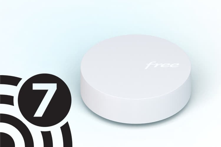

La dernière mise à jour des Freebox (4.9.5) amène un petit changement intéressant pour certains : la configuration du mode MLO (Multi-Link Operation) en Wi-Fi 7 est maintenant active pour les répéteurs, et pas uniquement pour le boîtier principal. Une nouveauté qui devrait permettre d'améliorer les performances en Wi-Fi 7 dans l'ensemble de votre logement.
Un répéteur Free. Image Free.
Le MLO est une technologie apparue avec le Wi-Fi 7 qui permet d'employer deux bandes de fréquences. Il y en a trois en Wi-Fi 7, celle des 2,4 GHz, celle des 5 GHz et éventuellement (c'est le cas chez Free) celle des 6 GHz. Pour un terminal qui capte les trois bandes, il est donc possible en théorie d'améliorer les performances en en utilisant deux en parallèle. Attention, passer sur deux bandes au lieu d'une ne double pas nécessairement les performances, pour une raison simple : la bande des 2,4 GHz ne permet pas le même niveau de performances que les deux autres, et certains appareils (chez Apple) sont bridés dans la bande des 6 GHz.
Sur le papier, l'activation du MLO sur les répéteurs est une bonne nouvelle, et la mise en place très simple : une fois la Freebox à jour, la configuration est répliquée sur les répéteurs (ce qui demande la version 2.6.2). Dans la pratique, le MLO peut parfois poser des soucis, comme le montre ce sujet chez Free. Dans certains cas, son activation réduit les performances et pose des soucis de stabilité, avec même parfois un redémarrage des appareils à la clé. Si vos appareils arrivent à profiter du MLO, c'est donc une excellente nouvelle… et s'ils ont des soucis avec cette technologie, ça ne changera rien pour vous.
