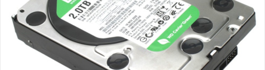

Voici le disque dur Western Digital acheté dans le commerce : son connecteur est différent. Si l'on a choisi un disque de cette marque, c'est que l'on peut y adapter le câble de température.
Il suffit de sectionner le connecteur en son milieu, à l'aide d'un cutter, en prenant garde de ne pas abîmer les broches et les fiches.
Une fois sectionné, le câble ressemble à ceci.
On peut alors le brancher à l'extrémité droite du connecteur du disque Western Digital de remplacement, puis remonter ce disque.
