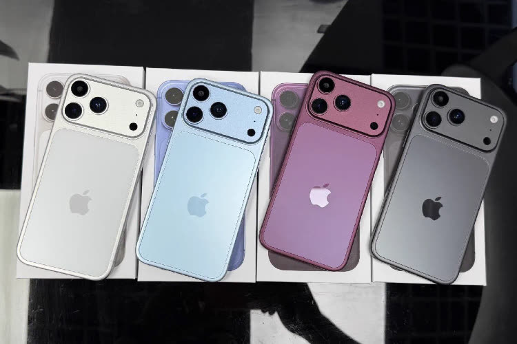

Des contrefaçons de l'iPhone 18 Pro circulent déjà dans la nature
