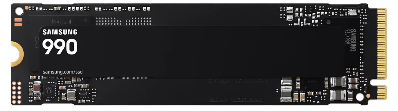

Le SSD. Image Samsung.
D'un point de vue technique, c'est assez basique : c'est un SSD M.2 PCI-Express 4.0 annoncé à 7,2 Go/s en lecture et 6,5 Go/s en écriture. Ce n'est pas ridicule, mais pas non plus dans le haut du panier. Le SSD est équipé de mémoire flash de type QLC (4 bits par cellule), une mémoire d'entrée de gamme plus dense que les autres (la TLC stocke 3 bits par cellule) mais aussi en théorie moins endurante. Les valeurs de Samsung le montrent bien : le TBW, c'est-à-dire la quantité de données que le SSD peut accepter en théorie, est de 400 To sur le modèle 1 To. Une valeur plus faible que le 990 EVO, qui est à 600 To pour la même capacité. De même, la garantie est de trois ans. Soyons clairs : atteindre 400 To d'écriture reste compliqué dans un usage standard et le SSD ne va pas s'arrêter net une fois la limite dépassée, mais, en cas de problème, Samsung n'interviendra pas. Enfin, c'est un SSD sans mémoire vive, ce qui ralentit certaines tâches et nécessite une (petite) partie de la mémoire vive de l'hôte.

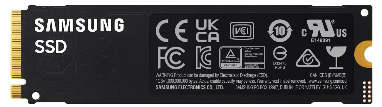

La seconde face semble vide, ce qui simplifie l'intégration. Image Samsung.
