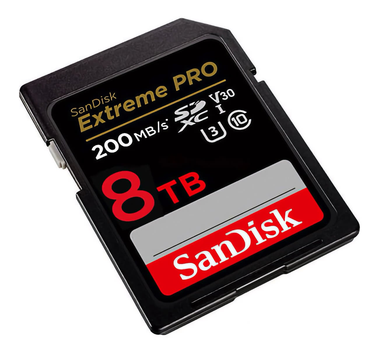

Si les tarifs des SSD, clés USB et autres cartes mémoire restent assez élevés pour le moment, les fabricants ne semblent pas pour autant découragés. Au Computex 2026, qui se tenait à Taipei, les cartes SD de 8 To étaient en effet de la partie chez différents fabricants, mais aussi sur le stand de la SD Association.
Un montage d'une carte de 8 To, faute de photos au Computex.
Notebookcheck indique que l'association montrait des cartes de 4 To en format SD et microSD, mais aussi des cartes SD de 8 To, donc. Ni le prix ni la date de sortie exacte ne sont annoncés, mais pour vous donner une idée, les cartes de 2 To de Sandisk valent un peu moins de 400 € et les microSD sont plus onéreuses.

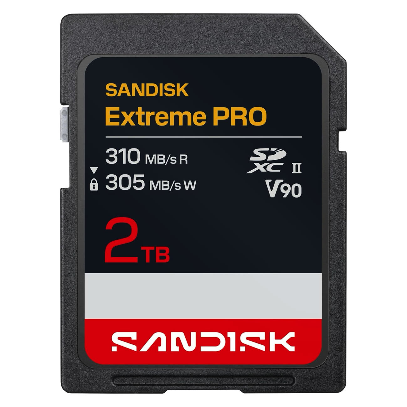

Au-delà du problème de la capacité, il y a celui du débit. L'interface originale, encore parfois employée, permet 25 Mo/s. L'interface UHS-I, la plus courante, permet 104 Mo/s au mieux et parfois 208 Mo/s2. L'UHS-II et l'UHS-III, eux, permettent 312 Mo/s et 624 Mo/s en passant par des broches supplémentaires et un protocole totalement différent. Les cartes restent assez rares, tout comme les lecteurs. Enfin, certaines cartes modernes proposent aussi du SD Express, qui est une adaptation du protocole NVMe aux cartes SD, avec une liaison PCI-Express qui permet en théorie 1 Go/s à 4 Go/s3... et l'obligation de passer par un lecteur dédié ou d'être limité à l'UHS-I.
Une carte de 2 To UHS-II, ce qui reste assez rare. Image Sandisk.
Les cartes de 8 To (et plus généralement les cartes de grande capacité) sont habituellement uniquement compatibles UHS-I et restent donc assez loin des SSD et des clés USB sur le plan des performances.
