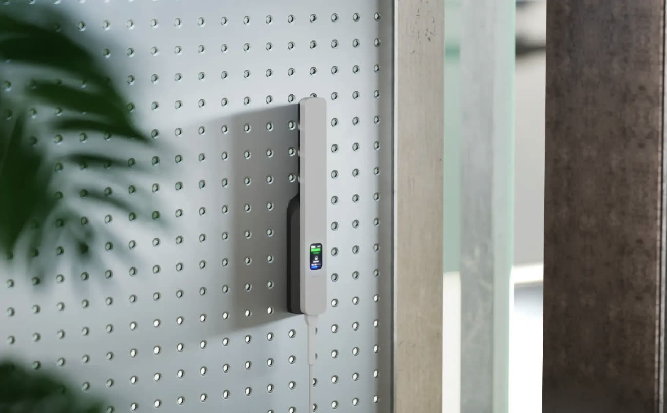

Ubiquiti a ajouté un produit à son catalogue et l’UniFi 5G Backup est particulièrement intéressant. Ce petit modem 5G est conçu pour servir de plan B à UniFi Network en cas de coupure de la connexion à internet. Relié à n’importe quelle prise Ethernet PoE sur le réseau, il se connecte à un réseau 5G et peut prendre le relai à tout moment si la fibre, par exemple, n’est plus disponible. Deux points forts sont mis en avant par son concepteur : la simplicité d’emploi et un prix doux.
De nombreuses solutions existaient déjà, y compris utiliser son propre modem cellulaire. C’est d’ailleurs ce que j’ai fait chez moi, associé à la fibre de MilkyWan, comme je l’avais détaillé dans un précédent article. Néanmoins, cela implique de configurer soi-même le matériel et surtout, il faut un routeur (« Gateway » dans l’écosystème UniFi) compatible avec le WAN Failover, c’est-à-dire la capacité de gérer plusieurs connexions à internet en parallèle. Quand bien même, on est limité en termes de port : il faut brancher le modem de secours directement sur le routeur.
Pourquoi j’ai quitté Orange pour un FAI associatif
Avec l’UniFi 5G Backup, tout devrait être plus simple d’après la promesse de son concepteur. Le modem peut être branché n’importe où sur le réseau, ce qui permet d’améliorer le signal cellulaire en choisissant une position en hauteur ou en s’approchant d’une fenêtre. Dès le branchement du module, UniFi Network l’identifiera et le configurera automatiquement pour ajouter un « failover » de la connexion principale. Par défaut, si votre connexion à internet tombe, la 5G prendra immédiatement le relai. Si tout est bien configuré, vous ne devriez même pas vous apercevoir du changement, si ce n’est sur les débits sans doute inférieurs.
À ce sujet, Ubiquiti met en avant des débits raisonnables pour du backup, mais plutôt légers dans le monde de la 5G. Ce qu’il revendique d’ailleurs, en mettant en avant la compatibilité « 5G RedCap », pour « Reduced Capability » (capacités réduites), une variante officielle du standard. Au mieux, on pourra espérer 220 Mbps en téléchargement et 120 Mbps en envoi de données, même si cela dépendra de l’antenne cellulaire la plus proche. Le fabricant souligne la puissance des antennes intégrées, sans option pour utiliser une antenne externe. Il faut toutefois garder à l’esprit que l’on parle d’un appareil compact (20 cm de haut, 4 cm de large et 2 cm d’épaisseur) et surtout d’un produit pas cher.
Image Ubiquiti.
Image Ubiquiti.
L’entreprise avait déjà une solution similaire avec le LTE Backup, mais elle coûtait 288 € TTC. En comparaison, le nouveau venu est juste sous la barre des 100 $ aux États-Unis. En Europe, il sera vendu 89 € HT, soit 106,8 € TTC en France, ce qui est agressif pour un modem 5G aussi simple à utiliser. Sous réserve bien entendu que les performances soient à la hauteur en pratique. Je compte bien l’utiliser chez moi en remplacement du vieux modem 4G que je me traîne depuis des années, alors vous pouvez compter sur un retour complet.
L’UniFi 5G Backup n’est pas lié à un opérateur et accepte tant les eSIM que les cartes nano SIM. Toutes les bandes importantes sont gérées pour la France, en 4G comme en 5G, même si le faible déploiement de la 5G RedCap en Europe pourrait le limiter au LTE. L’appareil n’est pas pensé pour un usage en extérieur, mais il sera livré avec plusieurs accessoires pour le fixer ou le poser à différents endroits, de quoi trouver le meilleur emplacement. De l’Ethernet PoE simple est nécessaire et si besoin, Ubiquiti vous vendra un adaptateur pour 8,4 € supplémentaires.
