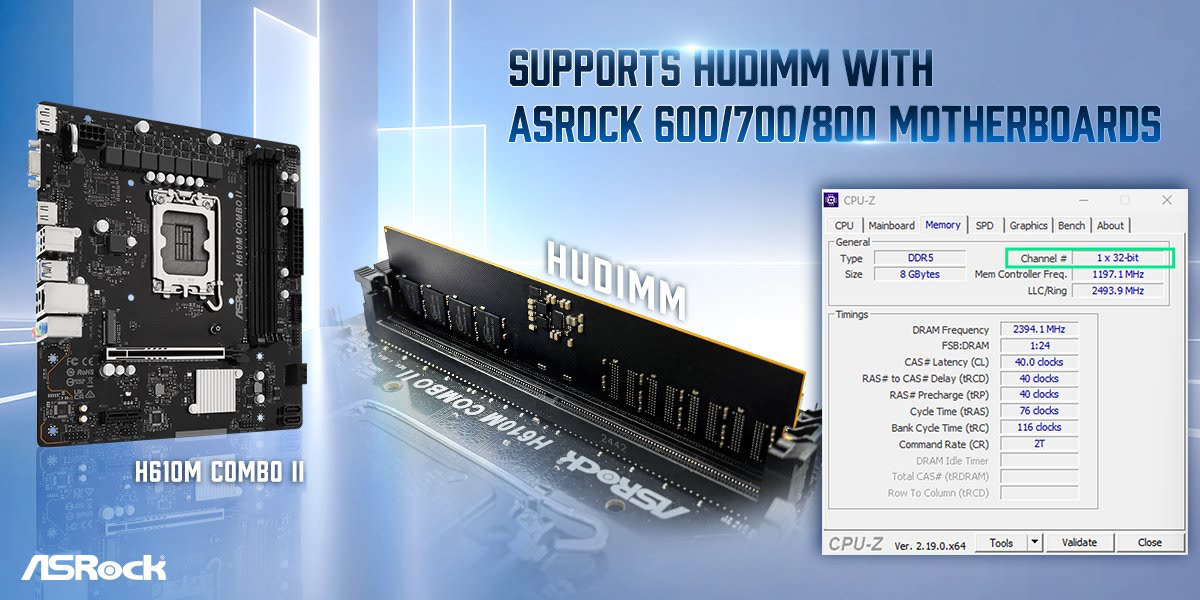

Compliquons les choses : en DDR5, la mémoire ne travaille pas sur 64 bits en interne, mais sur 2 x 32 bits. Et dans un PC, on met généralement deux barrettes en parallèle (dual channel), ce qui donne l'équivalent de 128 bits. L'idée d'Asrock, avec Intel, est de proposer des barrettes qui travaillent en 32 bits en interne, ce qui a deux avantages. Le premier est purement technique : il y a moins de pistes et moins de composants. Le second est un peu plus compliqué à comprendre, car il dépend du marché. Dans une barrette classique, d'une capacité de 16 Go, on a généralement huit puces de 2 Go en parallèle. En passant sur un bus 32 bits, il est donc possible de mettre seulement quatre puces… ce qui réduit les coûts dans certains cas.
Image Asrock.

Si réduire le bus permet quelques économies dans des cas précis, la solution a un défaut : les performances. Passer le bus de 64 bits à 32 bits divise la bande passante par deux. Pour un PC bureautique, ce n'est pas (trop) un problème : la bande passante est suffisante pour la majorité des usages. Mais les joueurs, eux, ne sont pas la cible : de nombreux jeux sont sensibles à la bande passante… surtout si elle est divisée par deux. Asrock tente un peu de masquer ce problème en mettant en avant une configuration avec une barrette 64 bits classique (16 Go) et une barrette 32 bits en HUDIMM de 8 Go : dans ce cas de figure, on a l'équivalent d'un bus 96 bits… contre 64 bits avec une seule barrette de 24 Go. Mais dans la pratique, c'est peu réaliste.
C'est surtout un choix intéressant pour les fabricants de PC qui veulent essayer d'éviter d'augmenter les prix, pour un public qui ne va regarder que ce point, sans s'inquiéter des performances. Et ce public existe, il faut bien le comprendre. Mais dans les faits, une barrette de DDR5-4800 (en entrée de gamme) a une bande passante de 38,4 Go/s (76,8 Go/s sur deux canaux) et une barrette de DDR5 en HUDIMM descend à moins de 20 Go/s. Pour rappel, un MacBook Air M5 a une bande passante de 153 Go/s avec sa mémoire LPDDR5.
