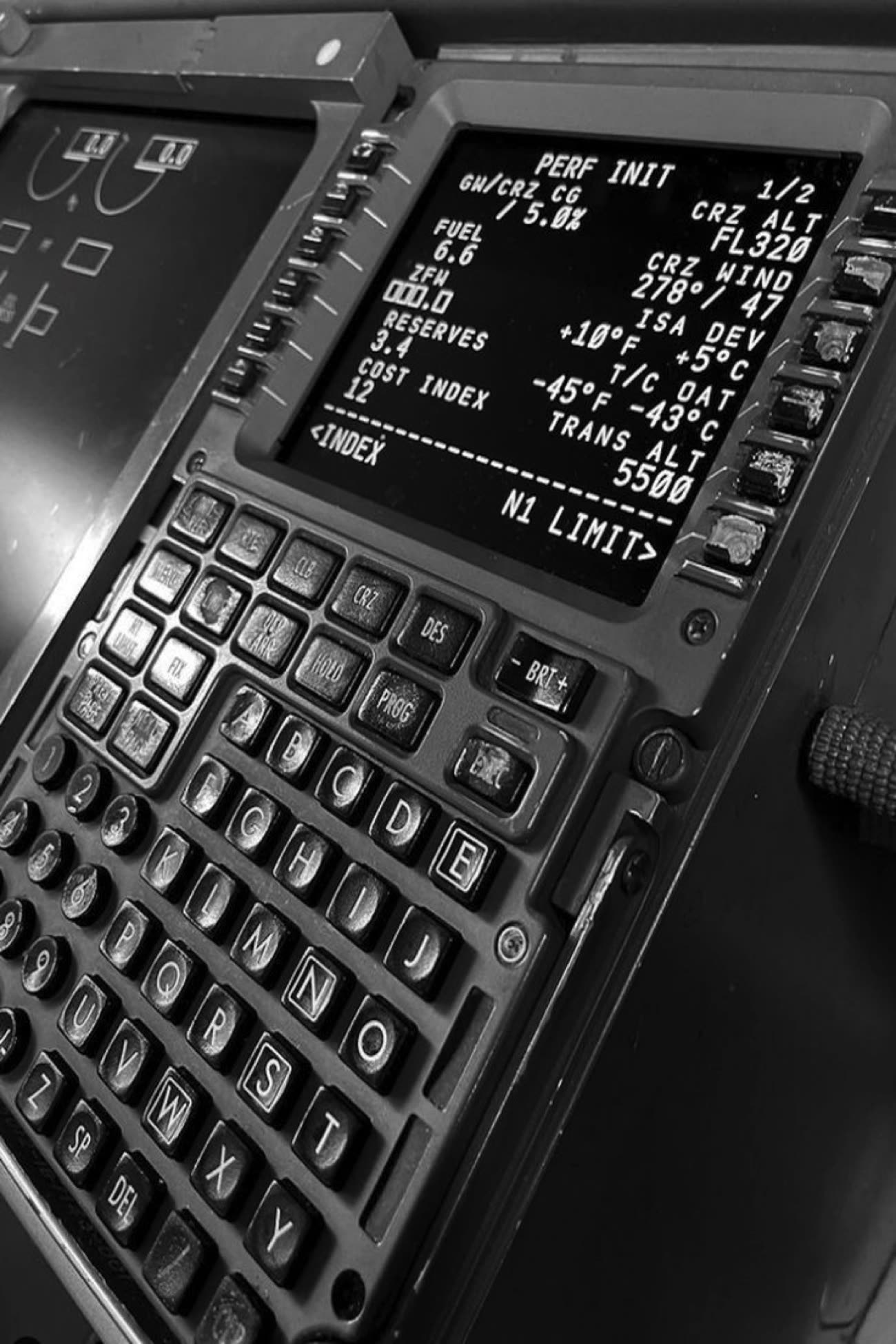

Un bon vieux FMC. Old school, mais vital.
Cependant, les « appareils contrôlés » sont loin d’être anodins : il s’agit du FMC (Flight Management Computer) et de l’affichage qui lui est dédié. Le premier est chargé de gérer la route et une bonne partie des données nécessaires au guidage de l’appareil. En temps normal, le FMC et son affichage discutent donc tranquillement entre eux ; avec Bus Driver au milieu, les chercheurs peuvent en revanche se faire passer pour l’un auprès de l’autre.
Et c’est là que les choses deviennent nettement moins amusantes : les chercheurs ont ainsi pu modifier la route enregistrée dans le FMC, mais aussi des données comme la masse de l’appareil, son centrage ou encore la température. Des paramètres loin d’être anecdotiques, puisqu’ils entrent notamment en compte dans la préparation du décollage. Avec des données volontairement faussées, les calculs effectués par l’équipage peuvent donc l’être tout autant, avec des conséquences potentiellement autrement plus sérieuses qu’une simple erreur d’affichage.
Mais Bus Driver (le petit nom donné à ce hack) dispose d’un tour encore plus vicieux dans son sac. Puisqu’il peut « parler plus fort » sur les communications allant dans les deux sens, il est capable de raconter une chose au FMC et une autre à son affichage. Autrement dit, il peut envoyer une instruction au calculateur tout en empêchant l’équipage de voir que celle-ci a été modifiée. Les pilotes gardent bien entendu la possibilité de reprendre la main, mais encore faut-il pour cela qu’ils se rendent compte que quelqu’un joue les passagers clandestins sur le bus avionique.
