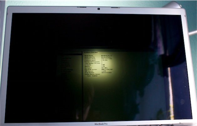

Il y a plusieurs causes à ce défaut, dont certaines sont spécifiques à des modèles précis :
  • soit l’écran lui-même est défectueux ;
  • soit la carte de rétroéclairage (inverter) est tombée en panne (MacBook blanc A1181 et premiers MacBook Pro) ;
  • soit le câble alimentant cette carte est endommagé (MacBook blanc A1181) ;
  • soit le feuillet de rétroéclairage est abîmé (MacBook Air A1369 et 1370) ;
  • soit le câble vidéo LVDS reliant l’écran à la carte-mère est oxydé ou en mauvais état ;
  • soit la carte-mère est endommagée, ce qui est souvent la faute du câble vidéo LVDS.
L’erreur classique consiste à brancher un écran externe sur l’ordinateur, constater qu’il fonctionne parfaitement, et conclure que l’écran interne est défectueux. L’écran interne et les écrans externes étant gérés par deux circuits différents, il faut tester les différents éléments de manière plus sérieuse.
Ici, le coupable est tout trouvé : le câble LVDS est abimé (il lui manque des « dents »). Le prix de la réparation est très abordable. Cliquer pour agrandir
Le seul moyen fiable de tester la carte-mère est de brancher un écran interne donc on est certain du bon fonctionnement sur le connecteur LVDS. S’il fonctionne, c’est que l’écran, ou l’un de ses composants, est en cause, et l’on peut continuer les recherches dans cette direction. Sinon, on peut tester avec un connecteur LVDS neuf pour être sûr que le problème ne vient pas de ce côté. On procède ainsi par élimination : si rien n’y fait, c’est que la carte-mère est en cause.
Vous l’aurez compris, ce genre de diagnostic est difficilement réalisable chez soi. D’autant que dans certains cas, un défaut du câble LVDS peut avoir endommagé la carte-mère : il faudra donc changer le câble et la carte, ce qui est rarement rentable. Autant que dans la plupart des cas, un défaut du rétroéclairage condamne la machine (sauf à pouvoir l’utiliser avec un écran externe). Mais dans certains cas, on peut identifier plus clairement le coupable — on aura l’occasion d’en reparler dans d’autres pas à pas.
