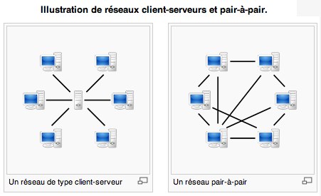

Les autres versions de clients Skype, dont la version Mac ou celle disponible sur l'App Store, n'étaient pas concernés par le bug. Mais Skype ne fonctionne pas sur un réseau traditionnel de serveurs et clients : le géant de la VOIP utilise en fait la technologie Peer-to-peer (P2P) qui fait que chaque logiciel est tantôt client, tantôt serveur. Dans ce réseau, il y a des "supernodes", des nœuds indispensables au bon fonctionnement du réseau (ce sont eux, notamment, qui permettent les connexions entre deux clients). Au cours du plantage initial, 25 à 30 % des supernodes ont planté eux aussi.
