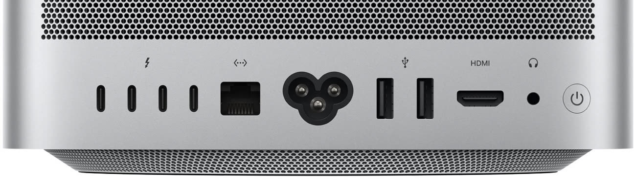

Les nouveaux Mac mini M6 et M5 Pro et les Mac Studio M5 Max et M5 Ultra amènent une petite nouveauté intéressante pour les amateurs de vidéo, surtout ceux qui travaillent avec de nombreux accessoires : la prise en charge du genlock en USB-C. Et la mise en place est assez intéressante.

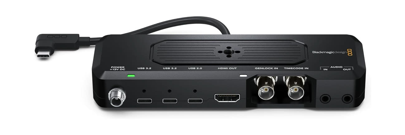

Dans le monde de la vidéo, le genlock permet de synchroniser différents appareils avec une source d'horloge fiable. Si vous avez plusieurs caméras qui filment le même sujet, le genlock permet de les synchroniser, ce qui simplifie très nettement le montage image par image (en simplifiant) ou permet des effets comme le Bullet Time de Matrix. Apple prend en charge le genlock sur les iPhone 17 Pro mais, jusqu'à maintenant, il fallait utiliser un accessoire Blackmagic, le Camera ProDock vendu environ 300 €.
Avec les nouveaux Mac mini et Mac Studio, ce n'est plus nécessaire, même si l'accessoire de Blackmagic garde de l'intérêt grâce à ses nombreuses entrées/sorties.
Un mode spécifique de l'USB-C
La solution d'Apple n'est pas juste un ajout logiciel, mais bien une modification matérielle. Pour transmettre le signal de synchronisation, qui passe historiquement par un signal analogique avec une prise BNC, un nouveau mode alternatif a été conçu pour l'USB-C. Le SMPTE ST 2139, son petit nom, reprend le principe qui permet à un Mac de transmettre du DisplayPort dans une prise USB-C : une partie des broches est reconfigurée pour transmettre un signal de synchronisation. Il existe de nombreux alternate mode, certains abandonnés ou rares, et le SSAM (Signal Sync Alternate Mode) est donc un de ces modes.

Pour que la synchronisation fonctionne, il faut donc une caméra compatible (par exemple un iPhone 17 Pro), un récepteur compatible et évidemment un logiciel capable d'en profiter. Pour le matériel, l'accessoire de Blackmagic et les nouveaux Mac sont donc de la partie, et pour le logiciel, nous pouvons supposer que Final Cut Pro va être mis à jour. L'app Final Cut Camera, elle, est déjà compatible. Si vous avez des appareils qui utilisent l'ancien signal, des accessoires capables de récupérer le signal devraient aussi probablement arriver dans les étals.
