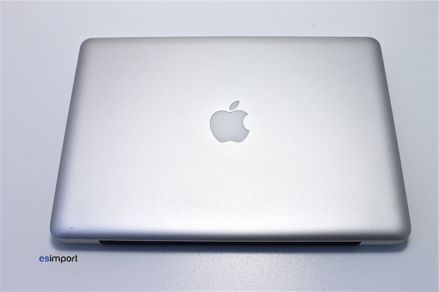

Vous avez renversé de l’eau, un soda, ou du café sur votre MacBook Pro 13 pouces ? Si vous n’avez vraiment pas de change, vous avez noyé votre carte-mère. Sinon, vous n’avez peut être endommagé que le clavier.
Dans ce cas, Apple et son réseau de réparation proposent souvent un remplacement du topcase complet, pour un coût de plusieurs centaines d’euros. Il est parfois nécessaire, surtout en cas d’oxydation, et nous vous proposons d’ailleurs un pas à pas à ce sujet. Mais il est souvent facultatif : il n’est pas difficile de remplacer seulement le clavier, que l’on peut se procurer séparément pour une soixantaine d’euros seulement.
Cliquer pour agrandir
alerte Réparation : Clavier
alerte Attention
Avant toute intervention, déchargez-vous de toute électricité statique ou équipez-vous d'un bracelet anti-statique. L’ouverture d’un produit Apple sans agrément annule la garantie constructeur et s’effectue sous la seule responsabilité de l’intervenant. Ce tutoriel est réalisé en partenariat avec ESImport.
Protégez le dessus du MacBook Pro, puisqu’il sera « opéré » retourné.
