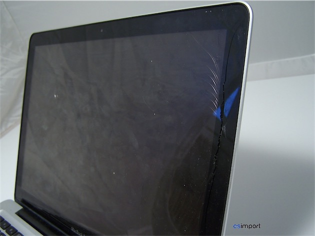

Il n’est pas nécessaire de démonter l’écran pour retirer la vitre, mais si vous préférez le faire, suivez notre guide de démontage du topcase jusqu’à la dépose de l’écran. Il suffit sinon d’opérer avec le MacBook Pro à la verticale, en protégeant bien le capot et en prévoyant un support pour caler la machine.
Cliquer pour agrandir

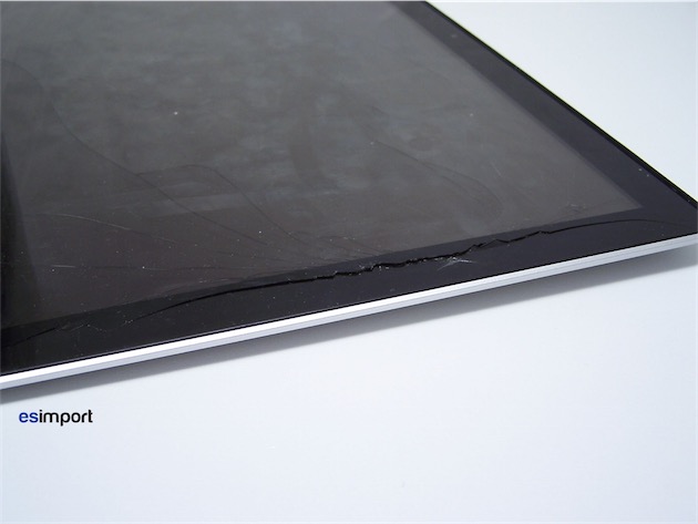

La vitre est collée et repose sur un joint : il faut chauffer suffisamment pour ramollir la colle, mais pas au point d’endommager le joint et l’écran. Utilisez un sèche-cheveux ou un décapeur thermique réglé au minimum, et procédez donc par passes successives, lentement mais sûrement.
